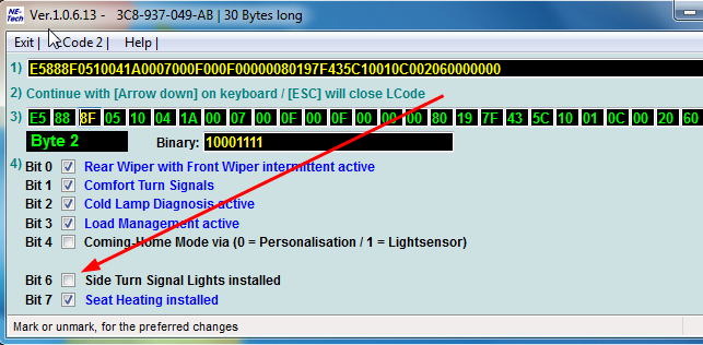

Nu kender jeg ikke en Leon særlig meget, men er det et blinklys nede på forskærmen som markeret på billeder herunder der er problemet ?
Hvis ja, så prøv at kigge hvad du har i byte 2 bit 6 ...

Det er lige præcis blinklyset nede på forskærmenHansH skrev:Nu kender jeg ikke en Leon særlig meget, men er det et blinklys nede på forskærmen som markeret på billeder herunder der er problemet ?

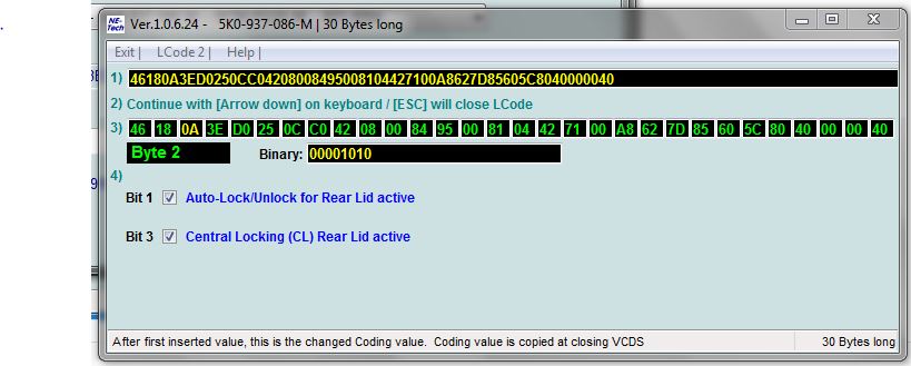

Jeg har lige checket byte 2 bit 6 ... men den ser anderledes ud i min bil.
Jeg har også gennemgået de resterende bytes, men der er ingen der henviser til side turn signals ... så jeg er stadig på bar bund ifht. hvordan jeg kan få disse blinklys til at virke igen.

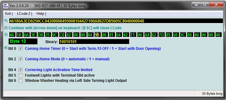

Prøv lige at sende et screenshot af din byte 12 fra [09].
5K0 ... osv, så er jeg med.

Præcis en 5K0 937 086 M
Her er screenshot fra byte 12

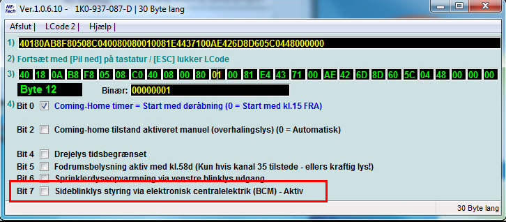

Ævv.. Jeg havde håbet at bit 7 ikke var sat. Men den ER jo sat hos dig.. ?!?
Din VCDS har et lille label issue (ikke unormalt). Min byte 12 ser ud som herunder (bemærk bit 7).
Kan du ikke - bare lige for sjovs skyld - prøve at gøre følgende:
* ændre hex værdi for byte 12 fra dit nuv. 95 til 15 (ret direkte oppe i værdifeltet)
* gem og afslut - tænding fra - tænding til - se om det gør nogen ændring ?
* hvis ikke, så ændre tilbage til 95 - gem og afslut - tænding fra - tænding til - se om det så virker
Hvis stadig ikke, så prøv Flbak's forslag med at pille en pol af batteriet i 20 min - på igen - og se om det så virker.

Så har jeg prøvet at følge din vejledning med hex værdi ændringer til 15 og tilbage til 95 ... i begge tilfælde gjorde det ingen forskel ... træls (sagt på godt jysk).HansH skrev:Ævv.. Jeg havde håbet at bit 7 ikke var sat. Men den ER jo sat hos dig.. ?!?
Som jeg kan se, så har jeg ikke nogen bit 7 i byte 12 på min bil ... så hvad mener du, når du siger at bit 7 er sat hos mig?

Allerførst: alle bytes har 8 bits.ASR skrev: Som jeg kan se, så har jeg ikke nogen bit 7 i byte 12 på min bil ... så hvad mener du, når du siger at bit 7 er sat hos mig?
Hvad mener du med at min VCDS har et label issue?
Selvom din VCDS ikke viser en beskrivelse for bit7, så betyder det ikke at den ikke er der. Det er den.
Det betyder bare at der i beskrivelsesfilerne på din VCDS installation ikke findes en beskrivende tekst for den bit. Funktionen er der bagved, uanset.
Det forudsætter at man forstår både det binære (base-2) og det hexadecimale (base-16) talsystem, for at kunne forstå det.
Værdien 95 (hex) svarer til 149 i vores normale (base-10) talsystem, og det svarer igen til binært 10010101
Når man snakker binært tælles bits fra højre mod venstre, dvs. 1-tallet længst til højre er bit0, 0'et som er nr 2 fra højre er bit1 osv.
Bit'en længst til venstre er altså bit7 - og som du kan se, havde den allerede værdien 1 i din opsætning. Det svarer til at fluebenet er sat i bit 7.
Bit 7 repræsenterer en værdi på hex 80. Dvs. hvis man vil sætte den, lægger man 80 (hex) til det tal der står oppe i talfeltet. Vil man fjerne fluebenet, trækker man 80 (hex) fra. Derfor jeg bad dig ændre værdien til 15 og derefter tilbage til 95 igen. Det svarer til at fjerne og derefter sætte fluebenet igen.
Bare fordi VCDS ikke giver dig en nice lille checkbox du kan sætte/fjerne et flueben i, betyder det ikke at man er kogt. Så fikser man det bare ved at redigere værdien direkte.
Men det kræver altså lige at man har fod på binær og hexadecimal.
Håber det gav lidt mening..

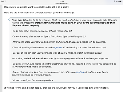

Har du haft ændret på byte 18 ??? Den skjulte lygtekonfiguration, ved ikke om sideblinklys er i den

Hvis det er et byte 18 issue, kan det måske hjælpe med denne fremgangsmåde foreslået af Dana fra Ross-tech
Til en med samme problem.
Kan se at byte 18 er 00 men der er måske ikke brugt denne måde.
Nu ved jeg ikke hvilken kontekst denne opskrift er taget ud af ? En der også mangler sideblinklys på en Altea 2012 ?
Under alle omstændigheder: hvis jeg var TS, ville jeg kun overveje at begynde at røre ved byte18, hvis jeg vidste med 100% sikkerhed at jeg havde fucked den up - og dermed havde alt at vinde.
byte18 styrer hele lygteopsætningen, og risikoen for at der er meget mere end bare sideblinklys der ikke virker bagefter, er alt for stor til at jeg ville vove at gå den vej.
TS: hvis jeg var dig, ville jeg skrive en PB til bruger i-s herinde, forelægge ham dit problem, henvise til tråden her, og indledningsvis spørge ham om han positivt ved at sideblinklys på en Altea 2012 er del af default EEPROM lygtehåndteringen i BCM. Der er vist ikke andre brugere herinde som har så meget fod på virkemåden af BCM som han har.
Hvis han siger nej, så ville jeg holde mig langt, langt væk fra byte18.
Hvis han siger ja, så ville mit næste skridt være at få en aftale med ham. For så er han din bedste ven
Hvis han siger ved ikke, så ville jeg nok bare køre ned til VW og få dem til at parameterisere din BCM fra scratch og betale hvad det måtte koste. Kan vel ikke blive meget mere end en værkstedstime.
