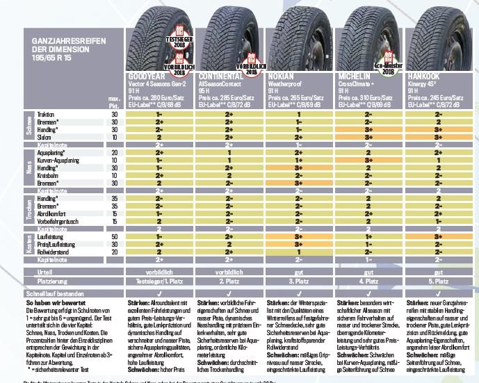

AutoBild har lige testet helårsdæk. GoodYear vinder foran Continental og Nokian.
Michelin nærmer sig på ingen måde og har svagheder ved kurvekørsel på regnvåde veje!
Dyrt og dårligt. Sjovt at man ikke kan få ret mange penge for franske biler, men folk er villige til at betale overpris for middelmådige franske helårsdæk?
Det kan tilføjes, at Audi stiller 50 krav som et dæk skal opfylde, for at blive "AO"-mærket (Audi Original). GoodYear er det eneste helårsdæk, der opfylder disse krav.
Senest rettet af erlingvj 9. okt 2018, 13:13, rettet i alt 3 gange.

Er det denne test, du henviser til?:
http://www.autobild.de/artikel/ganzjahr ... 06041.html

I FDM 2016 testen får Goodyear dårlige resultater på tør vej, men i Autobilds i år scorer de bedre end Michelin CC?
Ja, det så jeg også.....besynderligt. Hmmm, er netop ved at købe Goodyears dæk....
FDM´s "tests" er bare ADAC´s tests der er oversat til dansk. ADAC´s dæktests er på mange måder useriøse.
Når AutoBild fx tester dæk tager de ALT hvad der findes på det tyske marked. Op til 50 forskellige dækfabrikater. AutoBild køber samtlige dæk SELV i fri handel. Herefter startes en indledende sortering hvor dækkene gennemgår 2 discipliner. Bremsning på tør og våd vej. Alle de dårligste sorteres herefter fra og de "gode" gennemgår en meget grundig test.
ADAC udvælger på forhånd hvilke dæk de vil teste og får herefter stillet dæk til rådighed af dækfabrikanterne.
