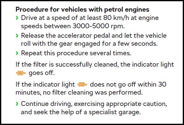

Faldt over denne quick guide til hvordan GPF "tvinges" til at regenerere.....

Men det der fine gule filter symbol er bare ingen steder, heller ikke når den regenerer (eller jeg har aldrig set det i hvert fald) eller skal det forståes sådan at den kommer hvis man laver “manøvren” :?

Jeg tror at ovenstående opskrift er stukket ud til en bruger (fandt den på briskoda), som HAVDE fået den gule lampe i instrumentet.
Men det var mest det principielle omkring hvordan regen på GPF foregår (dvs ved påløb og delbelastning), som jeg har beskrevet i min post lidt længere oppe. Dette fandt jeg i et eller andet omfang bekræftet i den "instruks" screenshot'et indeholder.
Jeg valgte at poste instruksen her for sammenhængens skyld.
Det gule symbol kommer først, når det er "for sent". Altså når "X" antal regenereringer er fejlet, og filteret er ved at stoppe.
Ahh modtaget, så fattede jeg det også
