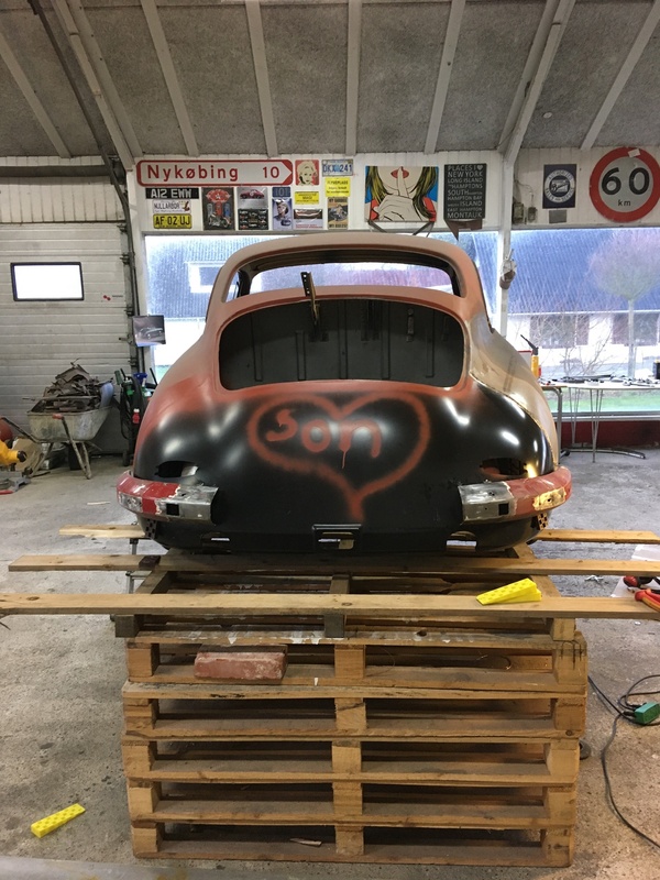

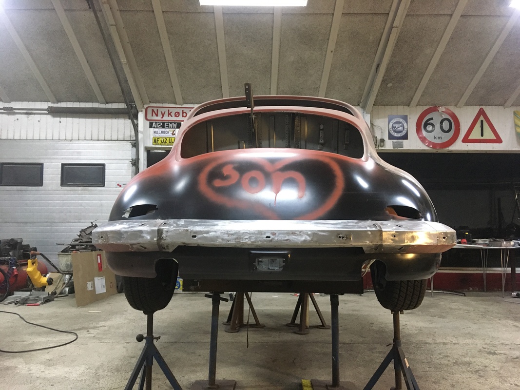

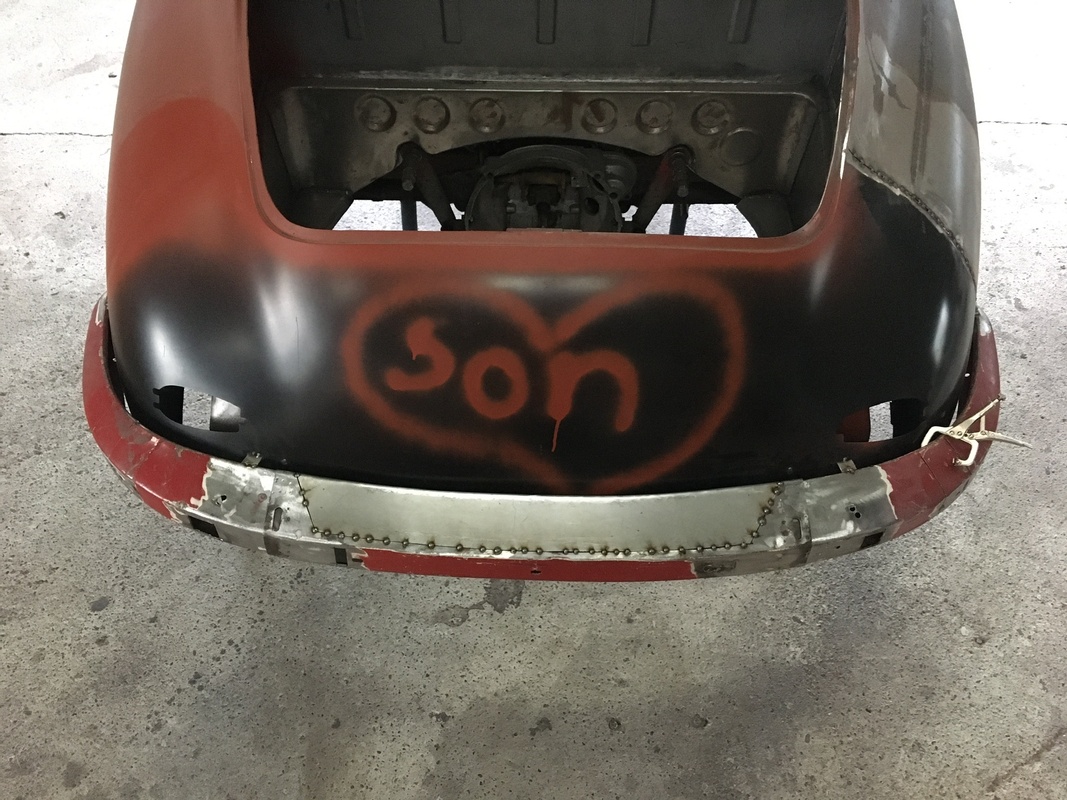

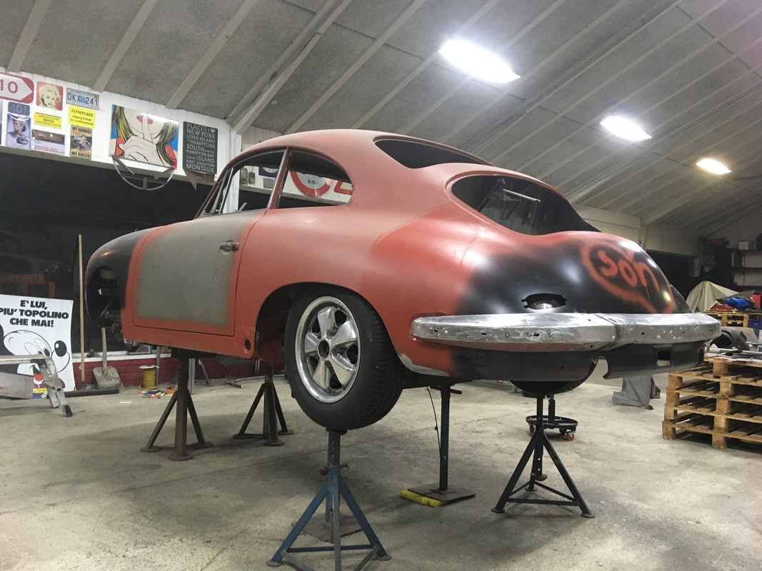

Min bagkofanger var i en sørgelig stand, knap halvdelen havde været rep/skiftet ud. Så jeg har været lidt på udkik efter en anden kofanger. Jeg fandt en på ebay i Tyskland hos ham jeg før har købt en del af. Ja bl.a solgte han jo mig en frontrude som ikke passede :( :o Men altså nu er det jo ham der har grejet så var i Bremen og hente kofangere sidste fredag. Han var på messe der, så vi mødtes der. Lækker og go kofanger til en rimelig pris, så jeg er godt tilfreds med det køb :)
These users thanked the author V10-3L for the post (total 2):
GranTurismoKBoesen
V10-3L
Indlæg: 2804
Tilmeldt: 8. jan 2014, 21:33
Has thanked: 113 times
Been thanked: 704 times
Re: Porsche 356 rep
Indlæg af V10-3L » 11. feb 2020, 22:54

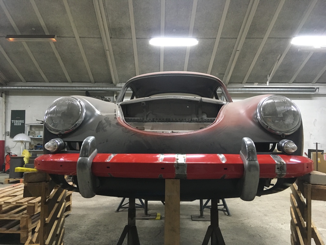

Men nu gror træerne jo ikke ind i himlen, så det er jo ikke let at tilpasse sådan en rødden eller ej. Men jeg var nu godt klar over at jeg skulle ud i et størrer tilpasnings arbejde pga flere faktore.
1 Kofangere på B modeller har aldrig passet fantastisk
2. Min bagende er blevet lidt smallere end den tilsyneladende var orginal?!
3. Den kofanger jeg har købt var lidt bulet under spartel.
Så alt i alt har jeg besluttet mig for at passe den til sådan som jeg synes det skal se ud uden at skele til hvordan det har set ud orginal. Iøvrigt har jeg aldrig set to biler med ens kofanger pasning

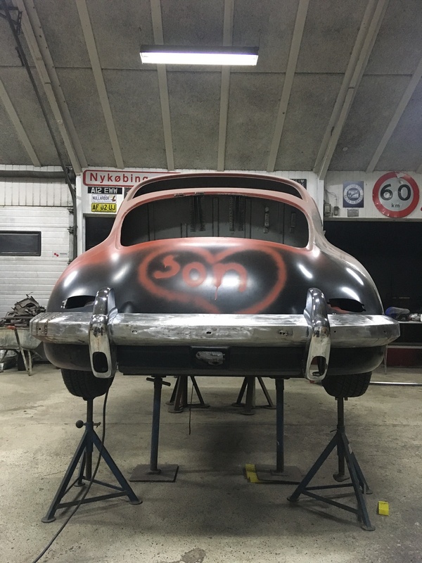

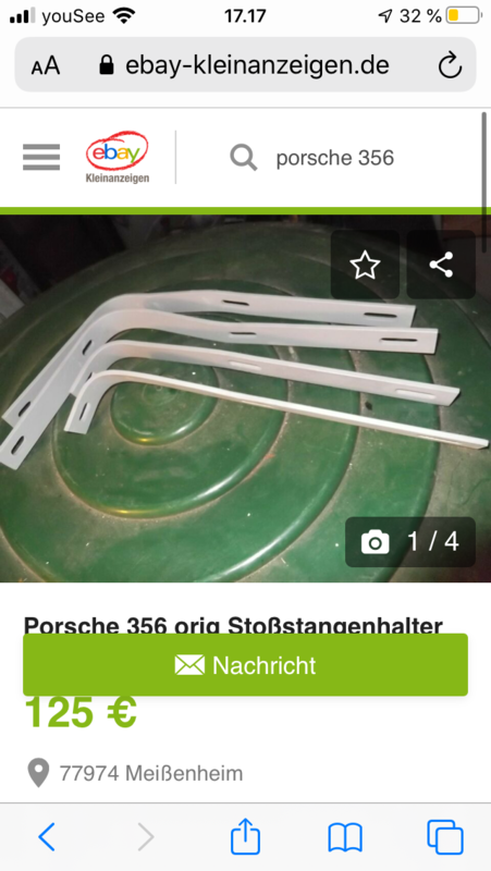

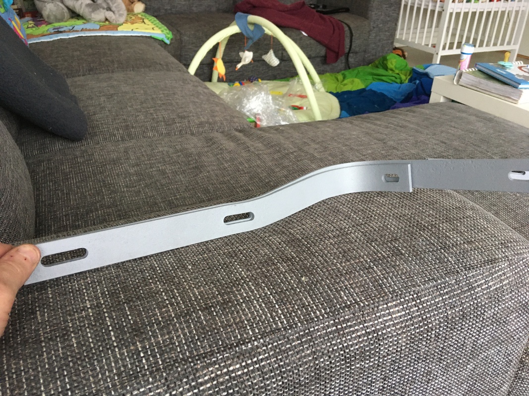

Har lige fundet og købt de 4 stænger/holdere til bagkofangeren. Fandt ud af den anden dag at der sidder to i hver side. Troede kun at der var en til hver side, og jeg har kun en orginal og en hjemmelavet, så glæder mig til at få 4 stk orginale. Så er jeg ved at ha de stumper jeg mangler til kofangeren i bag :)

Tjoe, eller kunne da nok godt selv ha lavet dem, men jeg har tilpasnings udfordringer med med den her kofanger+ jeg efterstræber stadig så originalt et look som muligt.

Jeg ved ikke hvor original den er , men kofangeren sidder ikke pænt på den her:

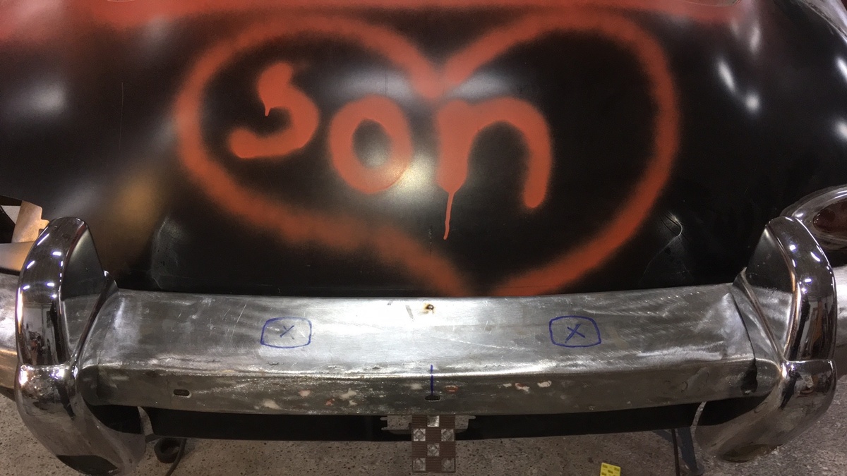

Jeg er ved at sjusse mig frem til hvor hullerne til nummerpladelysne skal laves :geek: og så fik jeg mine lækre lækre beslag idag :P

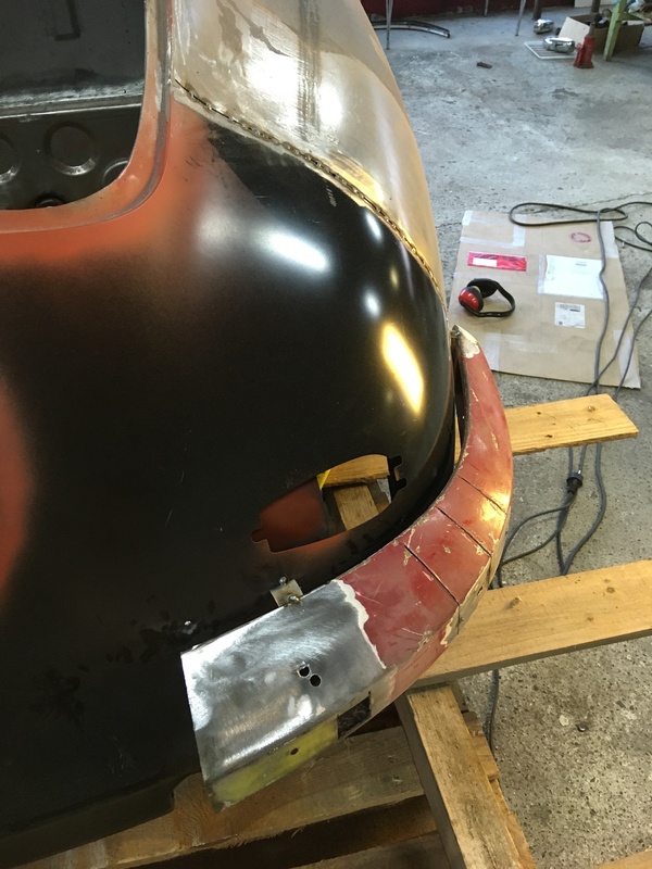

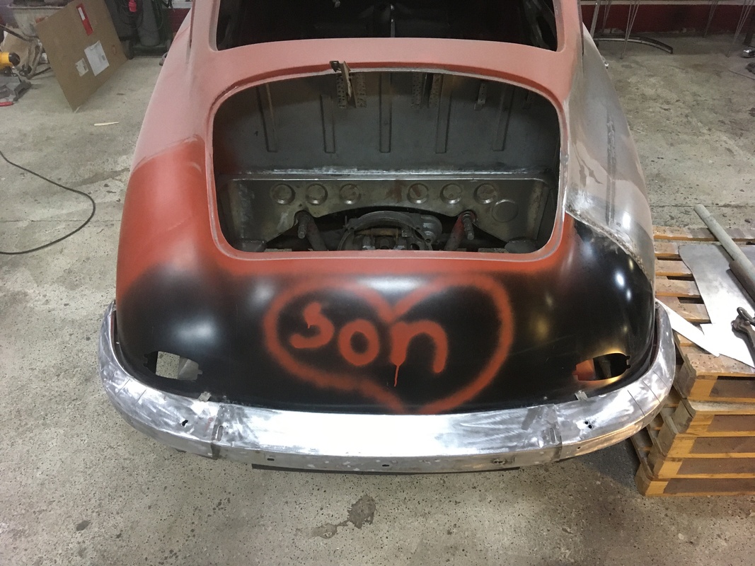

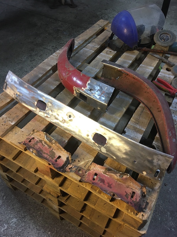

Har været igang med at kikke lidt på for kofangeren her til aften. Der skal også liiiige rettes lidt her og der :mrgreen:

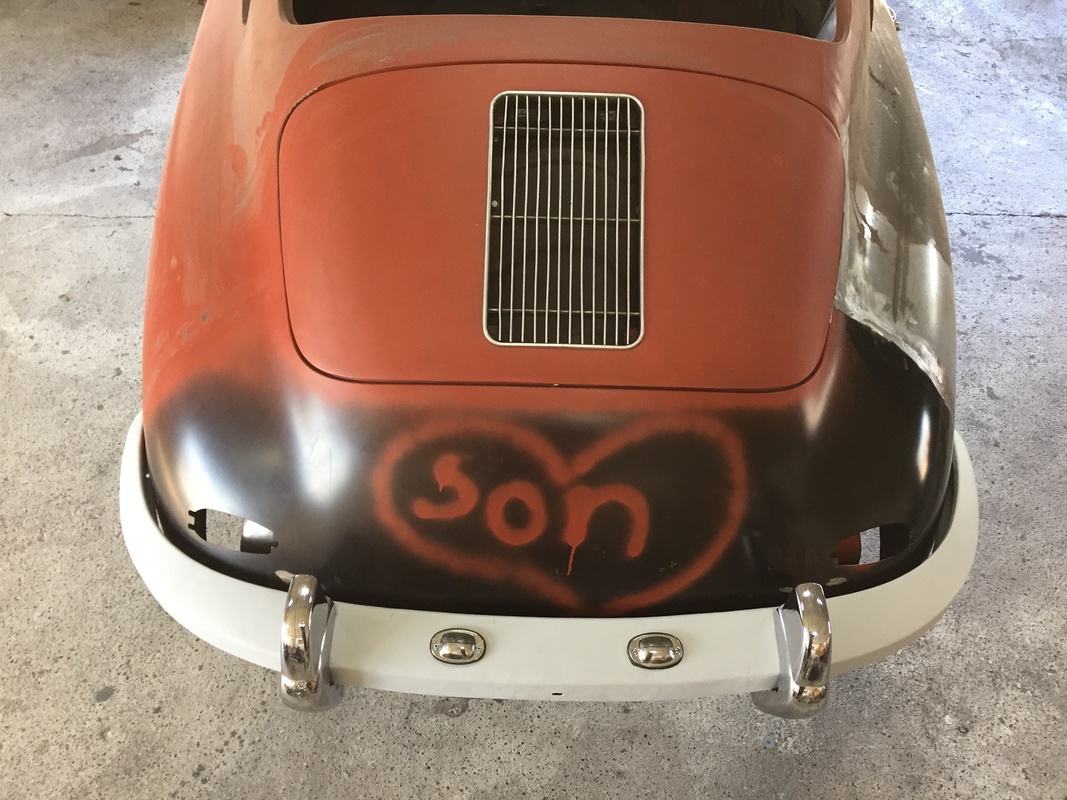

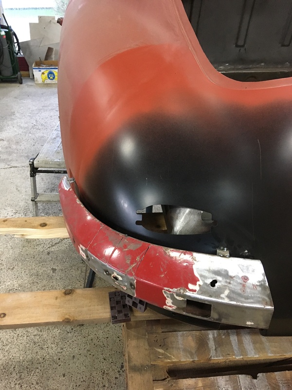

Jeg har ikke nået meget siden sidst, men har alligevel fået lavet lidt ved min bagkofanger. Den er stadig hæftet på bagenden, men har fået købt de orginale afstands gummier, afstandsrør og skiver så jeg kunne få mine kofanger og bagskærms stiver søsat endelig på. Synes selv at det er lykkes ret godt

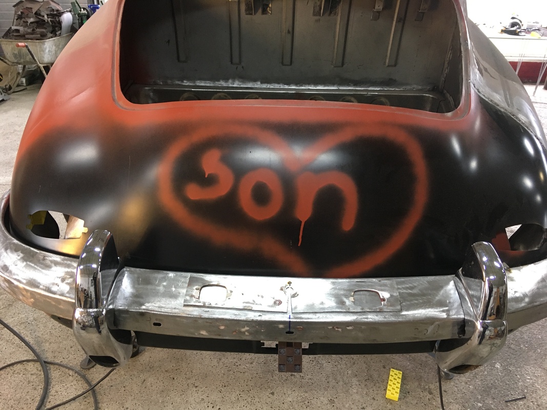

Indlæg af V10-3L » 10. mar 2020, 00:14
Ja jeg makker stadig kofanger her en måned senere :lol:
Men det hjælper sku :geek: ;)

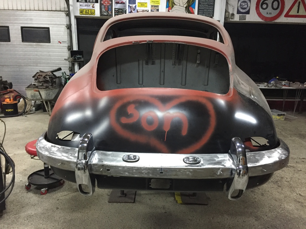

Synes ihvertfald selv at min version kofanger bliver noget mere lækker at se på :geek: ;)

Enig, fedt at den er mere tæt i hjørnerne

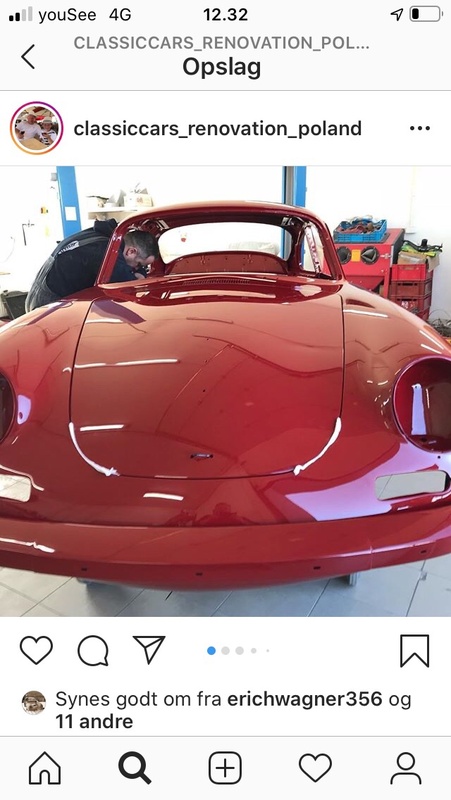

Hvornår skal den afsted? Er farven besluttet?
V10-3L
Indlæg: 2804
Re: Porsche 356 rep
Indlæg af V10-3L » 30. mar 2020, 12:46
ReneBo skrev:
30. mar 2020, 11:52
Hm nu har det jo taget halvanden måned at lave bagkofangeren, så ud fra det så vil det også tage en go rum tid med de sidste småting.
Men deadlinen var inden vi skulle til Brasillien midt juni, men det er aflyst men mon ikke at den er klar deromkring til noget maling
Farven er bestemt, den bliver den originale farve som var rubinrød lige som den på den på billedet her
These users thanked the author V10-3L for the post (total 5):
MadmaxReneBoJGGHnuggivr6Wumse
Been thanked: 2400 times
Re: Porsche 356 rep
Indlæg af GaSelle » 30. mar 2020, 17:32
V10-3L skrev:
30. mar 2020, 12:46
ReneBo skrev:
30. mar 2020, 11:52
Originalt er godt - dansk er godt - det bliver skide godt, det her ;)
