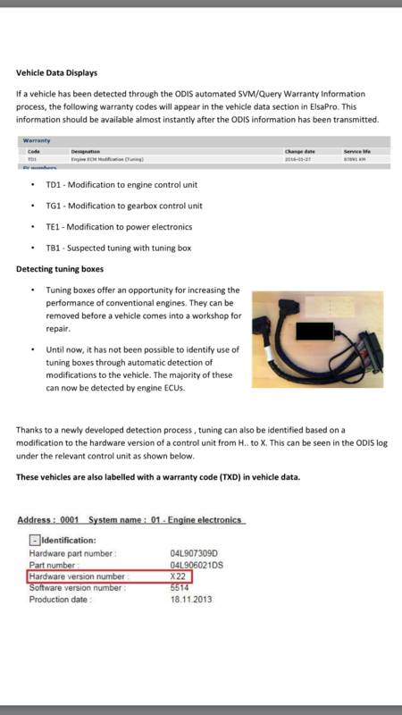

Jeg er tilfældigvis faldet over nedenstående.
Er der nogen der kan be- eller afkræfte om det passer? Altså at der er et TB1 flag og at det rent faktisk kan blive sat?

I'll be a son of a gun..... det med X'et i hw version er sgu rigtigt :shock:
Det har jeg aldrig før lagt mærke til i min VCDS log. Jeg troede ikke man kunne "se" en Landberg tuning.
Hvis dette gælder for alle, så er det godt nok nemt...
FØR chipning:
Address 01: Engine (J623-CFGB) Labels: 03L-906-018-CFF.clb
Part No SW: 03L 906 018 PC HW: 03L 907 309 AE
Component: R4 2,0L EDC H27 4011
Revision: 41H27--- Serial number: 00000000000000
EFTER chipning:
Address 01: Engine (J623-CFGB) Labels:. 03L-906-018-CFF.clb
Component: R4 2,0L EDC X27 4011
Revision: 41X27--- Serial number: 00000000000000
UPDATE:
Tjekkede lige logs fra min gamle B6'er med CBAB motor. Der er ingenting at se.
Forskellen på den og min nuv, er at den gamle var lavet hos Sorens2, mens den nuv er lavet med uTune. Måske det er en uTune-ting.. ?
Prøver lige at spørge Thomas.

Interessant... Det kunne også være ret interessant at høre fra én som har en boks installeret, om det kan detectes på samme måde... :?:

Sorens2's erfaringer er de samme som Darkside development har testet sig frem til. Meget svingende resultater og ingen i nærheden af hvad de claimer.
Efter jeg oprettede denne tråd har jeg fået private beskeder herinde fra brugere som siger de har haft gode erfaringer med bokse... Og de har ikke prøvet at sælge mig noget, eller overhovedet nævnt at de skulle have noget til salg.

Ja og det er jo så spørgsmålet, om det ikke rent faktisk efterlader sport... Qua min post lidt højere oppe omkring TB1 flaget og detektering af tuningbokse...

Så røg det sidste argument jo for bokstuningen - med de priser du lister, er de (i de fleste tilfælde) jo ikke engang billigere.
