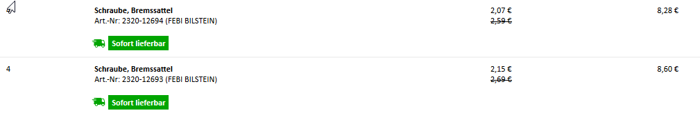

Jeg skifter dem heller ikke hver gang.
Nå det så er sagt, så fås de bolte i uorg. Vi har lige bestilt bremser inkl. nye bolte til min søns Scirocco og hos KFZ24 kostede boltene 2€/stk. Så altså for ca. 120 kr bolte i alt til både for og bag.

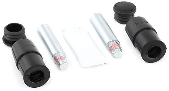

Der er jo en form for tør boltsikring på boltene, var det ikke dem der gik løse på politiets biler efter de skiftede til uautoriseret værksted som genbrugte dem.
Gliderne er der jo også "lim" på, det røde der kan ses på billedet.
Har nu aldrig skiftet nogen af delene endnu og har ikke oplevet noget er gået løs.
Da min kollega skiftede klodser på hans renault var der nye bolte med TRW klodser.
En helt anden ting smører panelet gliderne eller ikke af den type på billedet, ATE foreskriver jo de ikke skal smøres.
Sådan et sæt glidere koster nu ikke meget, 5 euro på amazon, det pudsige er at de kan ikke købes som nye reservedele i original ATE.

styker skrev: ↑
22. mar 2021, 20:46
Så vidt jeg husker, så gik de løse på politiets biler fordi de var smurt med kobberfedt. Så ved vi alle vel efterhånden, at så går bolten løs, hvis den bliver rigtig varm.
Men jeg kan godt huske det var god latin at smøre dem med kobberfedt i 80'erne. Gad vide om det var en misforståelse dengang ... men dengang skiftede vi heller aldrig boltene, først når de begyndte at være trælse.
Gliderne har vi da altid smurt, det er de også fra fabrikken. Hvad bruger du ellers den lille tube fedt til der er med ? - er også på dit billede. ATE leverer tit deres egen Plastilube med.

Den skal bruges til at smøre hullerne i caliperne hvor gummibøsningen skal i .
Tryk på hinweis, der står det.
https://www.ate-info.de/de/details/prod ... uerste-ate

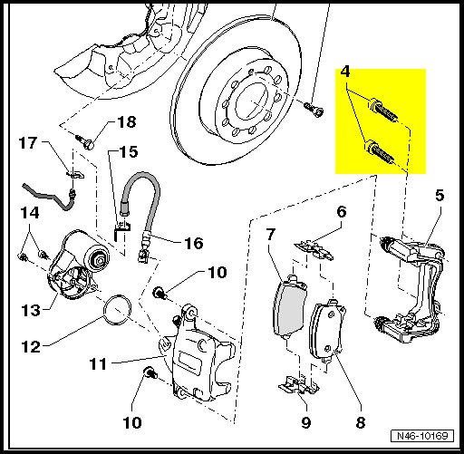

Og jeg tror ikke at de er glideboltene Hans mener , jeg er ret sikker på at det er de store bolte der holder åget fast til spindlen/fjederbenet
Præcis. De her.... Sådan en XZN-14 fætter, som sidder #&§"%#¤(\*§"/*#)(!! fast... :)

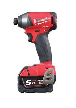

Kan du ikke komme til med en ratata og en kort top?
(Edit: ratata er "montørjargon" for en mindre slagnøgle - de store hedder "dakkedakkere" :D)
Nej. der er ikke plads. Man skal som regel have et par forlængere på og så giver slagnøglen ikke mening.
Indlæg: 11610
Has thanked: 908 times
Been thanked: 2561 times
Re: Udskifte bolte efter adskilning af bremser ?
Indlæg af GaSelle » 23. mar 2021, 21:05
i-s skrev: ↑
23. mar 2021, 20:23
GaSelle skrev: ↑
23. mar 2021, 19:35
HansH skrev: ↑
23. mar 2021, 19:34
Nej, så er der kun jysk håndmoment tilbage.
Indlæg: 15749
Has thanked: 4367 times
Been thanked: 5999 times
Indlæg af HansH » 23. mar 2021, 21:11
i-s skrev: ↑
23. mar 2021, 20:23
GaSelle skrev: ↑
23. mar 2021, 19:35
ratata og dakkedak! Haha, de er noteret :D
Som Søren siger - der er ikke meget plads at gøre godt med.
Pga. diverse aksler og andet tingeltangel der er i vejen, kan man kun komme til med nøglen pegende lodret ned mod gulvet.
Og hvis bilen blot er jacket op, evt på en buk, så kan det kun blive til skraldenøglen eller noget i sammen længde .... der er ikke plads til forlænger, for så støder man bare i gulvet.
Og da jeg sidst forsøgte, kun med skraldenøglen .... blev det nok lige udstillet at jeg arbejder ved en computer til daglig. Jeg havde simpelt hen ikke kræfter til at rokke dem det mindste.
Denne gang bliver det på lift, hvilket vil sige at når kalorius kommer op under loftet, kan jeg komme ind under den og få en god lang forlænger på nøglen, så jeg kan lave mere moment.
Så bliver det for alvor pinligt, hvis jeg stadig ikke kan få dem løs.. :oops:
