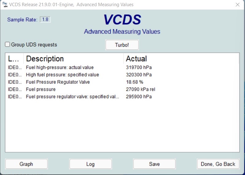

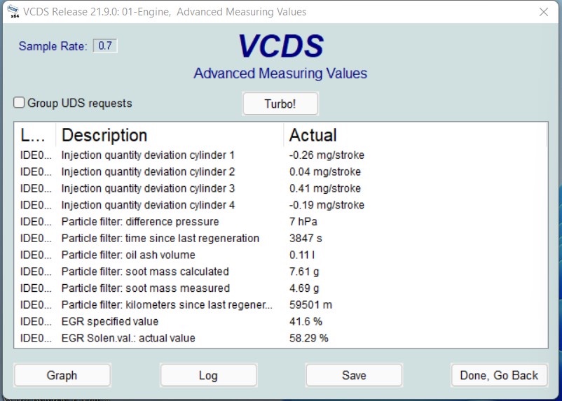

En ældre tråd; men vel stadig relevant.
Bilen er en Golf 2.0 TDI med CFHC motor (CR 140hk) fra 2011. Den har kørt med aktion 23R7 (dieselgate opdatering) siden 2016 - ca. 100.000 km.
Den kører og starter perfekt, men når den har holdt ude ved de nuværende lave temperaturer har den en lidt sjov opførsel. Den starter stadig perfekt og går 100% jævnt. Når man kører og kommer op på 2000-2500 o/min, så hugger/ryster den. Under er der ingenting. Efter en enkelt km eller to er det væk, og den kører/trækker helt normalt.
Den både lyder, kører og trækker blødt og lækkert, og går tilsyneladende også langt på literen. Der er derfor ikke lige noget i mine ører, der skriger at dyserne er trætte.
Kan det skyldes dieselgate opdateringen? Jeg kan ikke spørge tidligere ejer om den har gjort det længe. Har indtil videre givet den en dieselrens fra Liqui Moly og prøver at give den nogle stryg (ved varm motor) og har lånt VCDS, så vil udlæse dysekorrektion.

Men hvis det var EGR, hvorfor så kun når den er meget kold - og kun den første km? Har den holdt i garagen natten over er der intet. EGR og køler er skiftet for halvandet år siden.Sorens2 skrev: ↑25. jan 2022, 09:32Det er bare tit EGR.
Volder en masse problemer.
Havde en Golf 6 2.0 TDI 110 hk på feltet den anden dag.
Mistanke om der var tanket benzin.
Højtrykspumpen lavede 1400 bar hvor den skulle lave 1800.
Bil med 133000 km.
Ikke at det har noget med din sag at gøre men selv biler med lavt km tal fejler.

Re: Dieselgate - har du fået bilen opdateret hos forhandleren ?
Det var også mere en serviceinfo end en antagelse
Jeg låne som sagt VCDS og udlæser dysekorrektion. Er det ok "tør" jeg vist godt købe den. Så må Landberg kunne rulle softwaren tilbage, blænde EGR og give den lidt at leve af. Der er bare så langt til Hjallerup...

Alt ser umiddelbart ok ud. Skal opførslen bare tilskrives dieselgate?
- DB379B73-749B-4610-A035-E759DC81C9B7.jpeg (81.14 KiB) Vist 1712 gange
- 45345211-E8A3-46B4-9A07-AF448A23A1B0.jpeg (126.62 KiB) Vist 1712 gange
