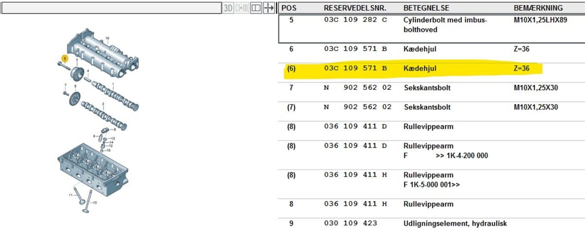

Jeg synes ellers jeg havde tjekket og måtte konkludere at det var ikke til at konkludere om den er linksgevind.. men det er den så
ETKA siger M10x1,25LHx89 for denne bolt, hvorimod dens makker lige ved siden af siger M10x1,25x30.
Så LH må være = linksgevind.
Så giver Aliexpress måske det bedste bud på det:
Nåmen så er der da håb for at redde knasten i det mindste!

Nu er problemet så bare, at bolten er spændt 1500 Nm
