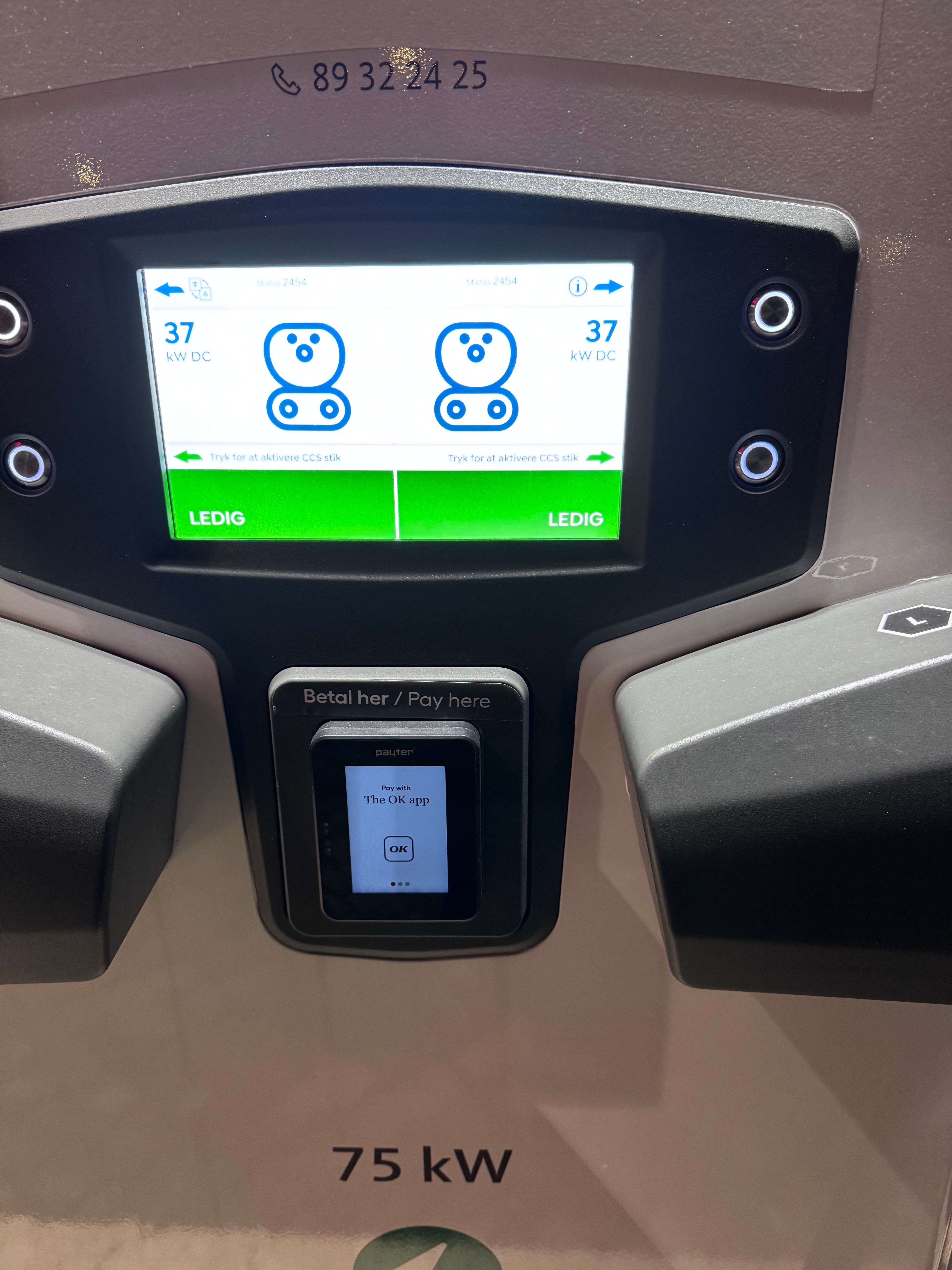

Var forbi OK for at lade i dag. Tænkte at 75 kw var fint nok og passede lige på vejen. Men den kunne kun lade med omkring 36-37 kW.
Prøvede begge stik, da jeg synes at have hørt noget om at det ene stik var primært, ingen forskel.
Skulle den ikke lade med 75 kW når man har den alene (kan godt se at display viser 37 til hver side, men ...)?

Re: Ladeløsning til elbil, abo, overvejelser, installation etc.
Afhænger af flere ting......temp. på batteri, SOC o. lign.

Jow jow, det er jeg med på, har kørt ellert et par dage efterhånden
Batteriet var forvarmet, SoC relativ lav etc. og bilen ladede med stort set fuld gas, da jeg kørte hen til en anden kraftigere lader.
Men spørgsmålet gik på om laderen kan lade med 75 kW? Ikke mindst fordi jeg (da jeg senere kiggede på displayet) kunne se at der står 2 x 37

Ja det virker mærkeligt for OKs 75 kw ladere skulle være bygget op af 3x25 kw moduler og derfor bliver fordelingen 50/25 med 50 til den højre hvis de4 kommer en og kobler til nr 2 kabel.Thor-thor skrev: ↑28. jan 2026, 14:04Jow jow, det er jeg med på, har kørt ellert et par dage efterhånden![]()
Men det kan da være de har fået en ny model der deler ligeligt, men derfor burde du jo uanset få 75 når der ikke er andre.

Har lige været i Sverige, hvor vi ladede på en 150kW lader. Der var 4 af dem og der stod et skilt om at maksimal ydelse var 300kW for ‘flokken’. Tror jeg ikke jeg har set før.
Vi var dog eneste bil og lå med 154-156 kW.

Det ses ikke så ofte, men kan give god mening, da man så ikke behøver så mange Ampere til rådighed som hvis alle skulle køre max. Ofte ankommer biler jo med en for høj SOC, for kolde batterier etc., og så kan man alligevel ikke lade max. Og når de når over 50% så går de jo ned i tempo igen, så risikoen for, at der ved 8 ladeudtag er 8 biler der allesammen kan lade med 200+ kW fra starten, er jo meget lille.DanielB12 skrev: ↑29. jan 2026, 07:52Har lige været i Sverige, hvor vi ladede på en 150kW lader. Der var 4 af dem og der stod et skilt om at maksimal ydelse var 300kW for ‘flokken’. Tror jeg ikke jeg har set før.
Apropos - Min kollegas mand er lastbilchauffør og har ‘fået’ en eActros der lader med ca 1000 kw på en af de nye lastbilladere i Fredericia - der er fart på![]()
Men på en enkelt 75 kW DC lader virker det underligt hvis de ikke er sat op så en enkelt bil kan æde alle 75 kW hvis ikke der er flere tilkoblet.
Da jeg arbejdede i branchen var det meget normalt at man i fx boligforeninger (med AC ladere) dimensionerede til 60-75% af kapaciteten, da mange alligevel lader om natten, og om det tager 6 eller 8 timer er ligegyldigt.
Nogle kører endda kun med 50%, mener jeg at have set hos fx Clever på deres hjemmeside.
