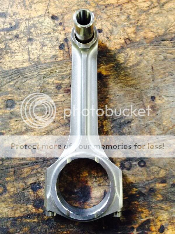

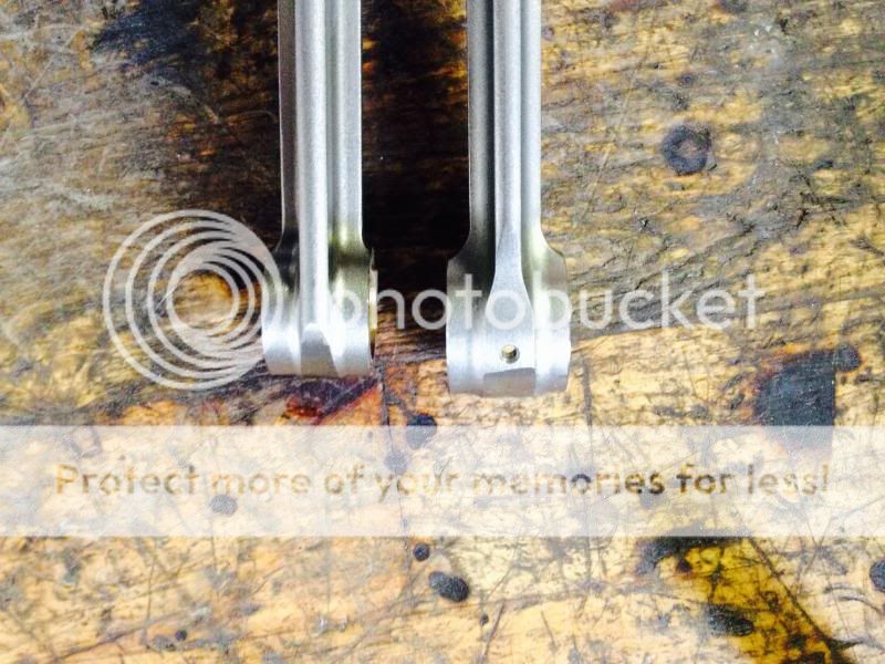

så kom der custom heavy duty plejlstænger :)
20mm vs 22mm heavy duty pins er det i ser på billederne.
bemærk materialet der er lagt ekstra i bredden ved krydspinden på plejlstang.
