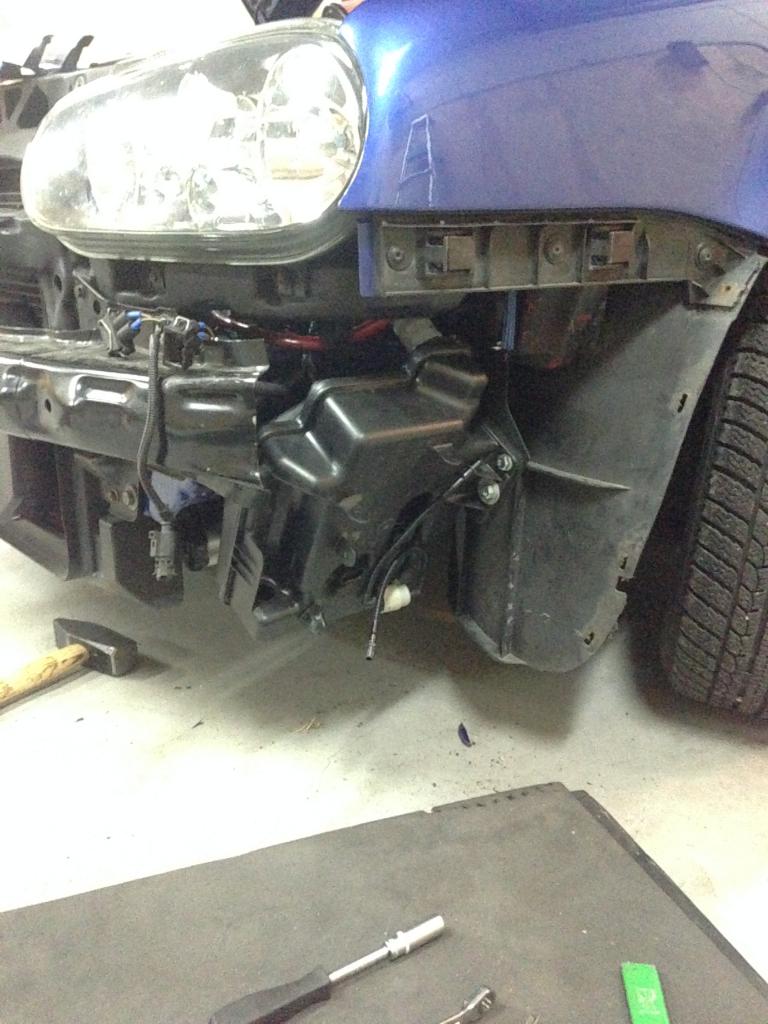

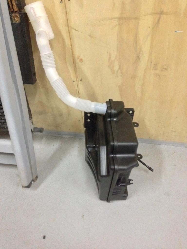

Alternativ montering af Golf V 5.5 liters sprinklerbeholder, nu når den orginale ikke kan være der pga indsugningsmanifolden. Beslag lavet, og så skal ledninger+sprinkler slange trækkes, og beslag til horn laves om/flyttes og beslag til påfyldning skal laves og sættes et pænt sted :)
Sorry for de grumsede billeder, mit kamera er midlertidig væk :P

Indlæg af JP-Auto » 6. jan 2014, 19:52
det ville være rigtig pænt hvis du brugte ens spændebånd og vendte dem ens alle steder, bare en detalje men en af dem der gør meget for finishen.

JP-Auto skrev:det ville være rigtig pænt hvis du brugte ens spændebånd og vendte dem ens alle steder, bare en detalje men en af dem der gør meget for finishen.
Bare rolig, kommer jeg osse til, men tingene bliver skilt ad 1000 gange pt, for at få lavet de forskellige ting, når motoren kører og alt virker, så er det alle de småting der skal på plads :P

Ja selvfølgelig, det alligevel en større omgang du har sving i, skal nok blive fint når den er færdig...(-;

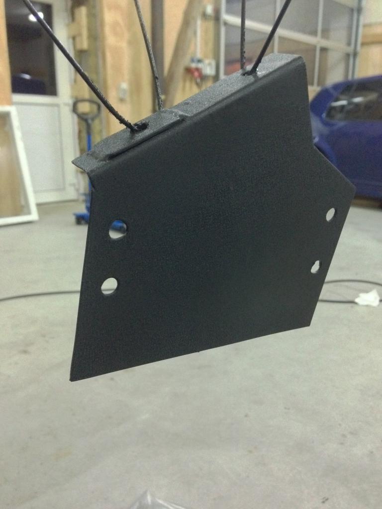

Indlæg af d1nz » 6. jan 2014, 20:40
jannikpj skrev:Ser godt ud,
Skal lige høre hvad for noget maling du bruger til dine trykrør.
Det spørgsmål har været oppe en gang, og billedet er på side 1, men her kommer den da lige igen: 8-)

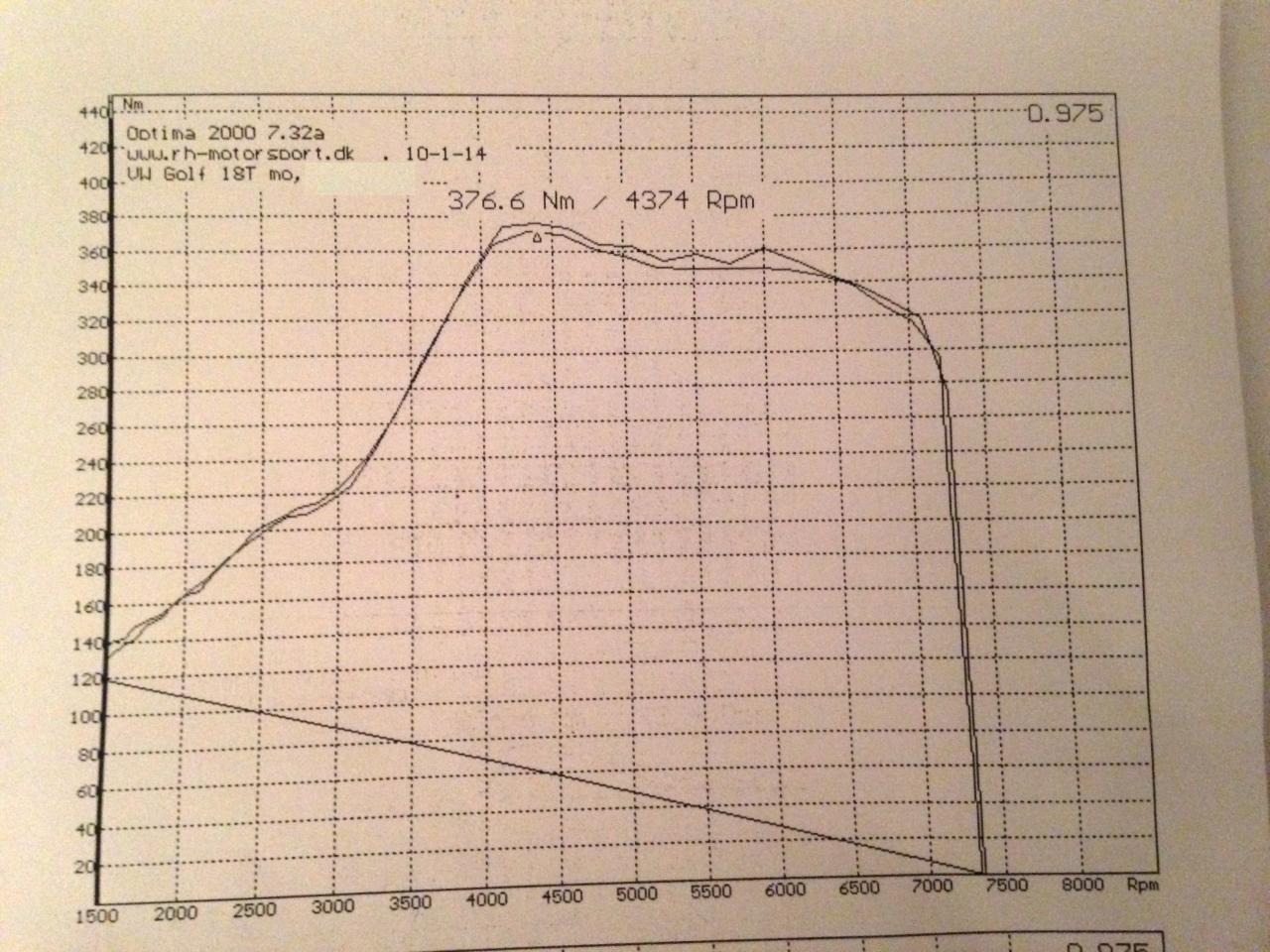

Indlæg af d1nz » 11. jan 2014, 02:31
Kronborg skrev:Hvordan gik det hos RH ? :)

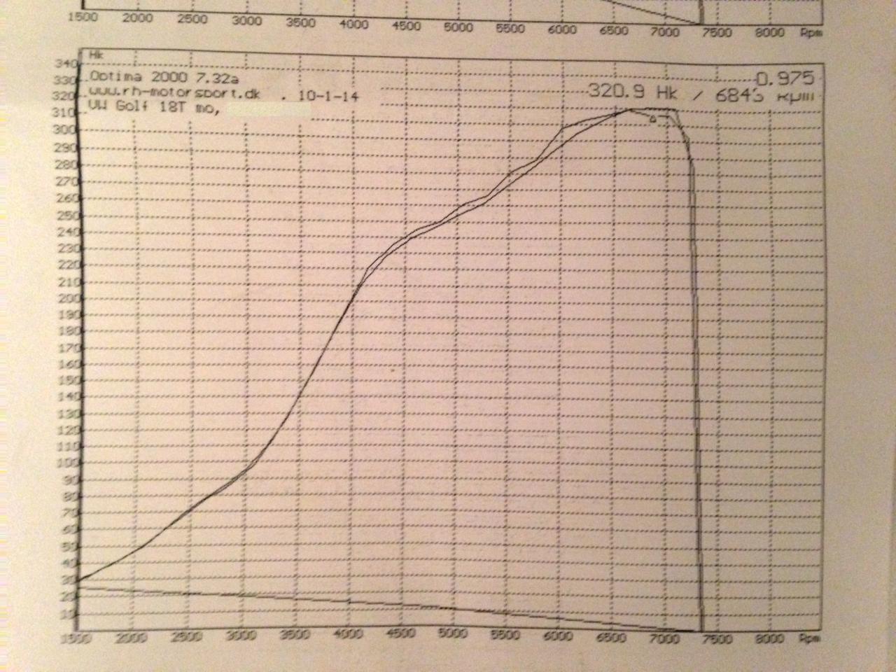

Er lige kommet hjem derfra :P men det gik sku godt, 320hk/377nm, og med 0.6 bars bagtryk i udst, så kunne de ikke få den højere op, så det er noget af det næste jeg skal ha rettet :) og evt se om jeg kan finde nogle 1.8 suge knaster :) men hold kæft den rykker.

Re: Golf 4 1.8t 2860rs Motoroptimering
Indlæg af Kronborg » 11. jan 2014, 03:35
d1nz skrev:320hk/377nm
Ikke dårligt ;)
Hvor meget ladetryk ?
d1nz
Indlæg: 656
Tilmeldt: 18. jun 2013, 21:22
Indlæg af d1nz » 11. jan 2014, 09:00
Ikke dårligt ;)
Nej det er sku et udemærket resultat, og hvis det blir muligt for mig at finde nogle suge knaster, så sku de gerne gi imellem 10-20 ekstra uden øget tryk. :)
1.2 bars tryk :-)

Re: Golf 4 1.8t 2860rs 320hk/377nm Og der arbejdes videre!
Indlæg af ostetyven » 11. jan 2014, 18:18
Samme effekt som min lavede. Hvad for et system kører du med som udstødning? Tror måske du når maks effekt på den turbo der

ostetyven skrev:Samme effekt som min lavede. Hvad for et system kører du med som udstødning? Tror måske du når maks effekt på den turbo der
Milltek r32 og en 200 cellers kat, men jeg har 0.6 bars modtryk i udst, og ved de heste skal der gerne kun være ca 0.2.
Spurgte Henrik og der var mere og gi af hvis jeg fik lavet modtrykket, og det var et klart ja fra hans side. :P
