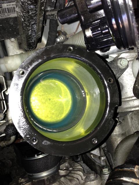

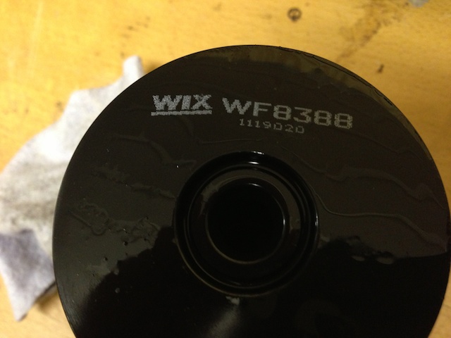

Se nedenstående billeder fra min Altea, hvor pumpen IKKE fejler noget.Krill skrev: Er der ikke nogen der kan smide et billede op af et brugt filter, men hvor tandempumpen er ok?
Dette filter har kørt 15.000km og skal skiftes om 5.000 km. Jeg skifter brændstoffilter for hvert andet olieskift.
Filteret er mørkegråt, men ikke fedtet. Husk nu inden i springer ud og skifter pumper, at diesel indeholder svovl, som vil farve et hvidt papirfilter næsten omgående efter filtrering startes.
Iøvrigt er det et WIX filter, som tidligere er blevet kritiseret i denne tråd. Filteret her er købt i THansen og er af ganske fin kvalitet. Har haft Bosch, som er helt identisk med dette.

Hvordan så dieselen ud tæt på.. Helt uden små partikler?? For det har jeg i min.. Mit filter var også gråt..

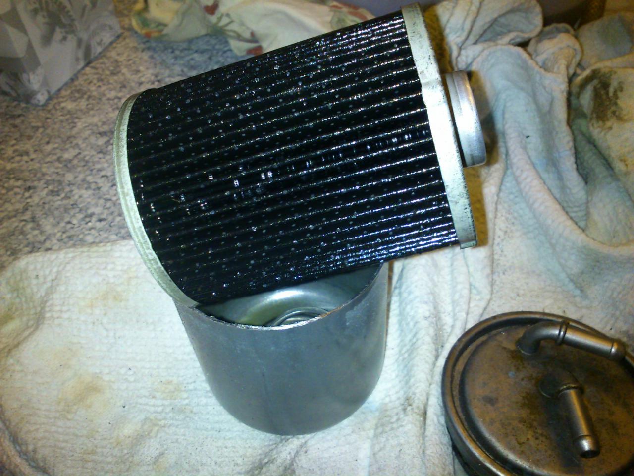

Det var da vist godt jeg allerede har indkøbt en ny tandempumpe!
1,4 TDI BMS efter 111.000 km.
Det ser værre ud på billederne end det er. Filteret er kun let fedtet, og brændstoffet let farvet.
Men jeg agter at skifte pumpen asap!

Nu bliver jeg satme lidt i tvivl...!
Jeg har luret på det diesel jeg tappede af filteret forleden, og efter at det har bundfældet, er det næsten helt klart!
Er vi enige om at motorolie vil flyde oven på dieselolie?
De " residues" jeg ser i dieselolien ligger på bunden af min beholder, og er tydeligt små partikler, og ikke olie!?
tvh
- Indlæg: 128
- Tilmeldt: 15. sep 2008, 19:10
Re: Endnu et kapitel i tandempumpesagaen på TDI motorer - VI
Jeg skiftede filter på min BMS ved 60000km og det så lige sådan ud, også med noget sort grums i bunden af brændstof filteret, så det er nok ikke helt unormalt bare det ikke er smurt ind i sort olie, for så er man jo ikke i tvivl om hvad der skal tilclausvp skrev:Nu bliver jeg satme lidt i tvivl...!

Altså mit lignede til forveksling jeres.
Jeg skiftede min for at være sikker og det resulterede i langt bedre starter, specielt ved varm motor og ca. ½ km/l længere, men det kan igen være andre ting som spiller ind på økonomien.
Jeg bilder mig også ind at den ryger lidt mindre end før, men igen, kan være placebo.
Dog var der tydeligt slør i akslen, som i ca. 2mm til hver side...

Det kunne også godt se ud til min tandempumpe skal skiftes.
Info om bilen: Skoda Octavia 1,9tdi 12/2009, BLS motor, Har kørt 150.000km
Sort filter som smitter af på en hvid klud.
http://peecee.dk/uploads/042013/Billede_001.jpg
Lidt olie i dieselen.
http://peecee.dk/uploads/042013/Billede_003.jpg
Man kunne ikke se bunden i beholderen, og dieselen ser sådan her ud da det blev suget op.
http://peecee.dk/uploads/042013/Billede_005.jpg
Byt til nyt.
