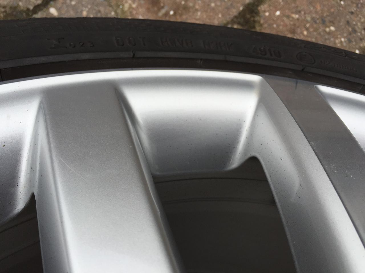

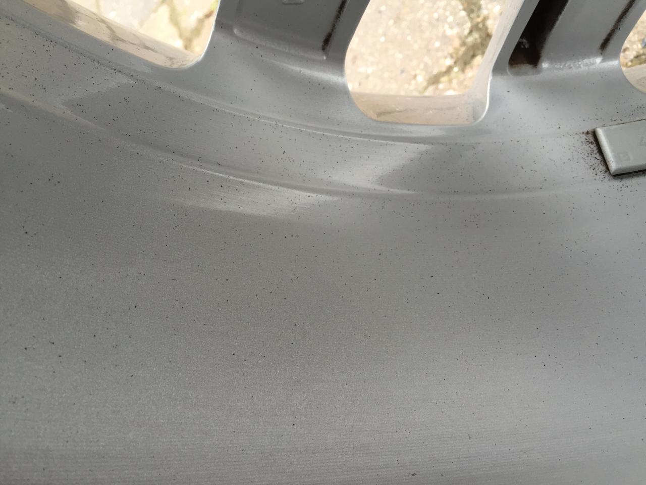

Hjælp til rensning af fælge.
Hej.
Er der nogen der ved hvad man skal bruge for at få disse sorte pletter af mine fælge, har prøvet lidt af hvert.

Autoglym Intensive Tar Remover snupper næsten alt.

Kan ovenstående ikke klare den, kan en mild clay bar også være en løsning.

Lampeolie er også meget effektiv og skånsomt

Helt klart clay bar og så en gang poorboy wheel sealant eller noget andet alt efter temperament

Stærke kemikalier er ikke at foretrække på fine fælge. Hold dig til et produkt, der er udviklet til formålet.

Fastbrændt bremsestøv er jo næsten umuligt at fjerne uden at skulle bruge stærke kemikalier.
Det fælgrens der kan fjerne det er jo også stærke kemikalier, og heller ikke noget der er specielt godt for lakken.
Sidst jeg stod med et sæt fælge med en masse fastbrændt bremsestøv der prøvede jeg med benzin, acetone, terpentin, fælgrens, slipol og andre poler/slibemidler men det var komplet umuligt af få det af.
Det sidste jeg prøvede med var så toiletrens, og må sige det er det bedste jeg til dags dato har prøvet.
Jeg har anbefalet det til flere venner/bekendte, og de har haft samme oplevelse med det.
Det jeg bruger er det her http://www.postme.com/products/36170-ha ... 00-ml.aspx
De skal sælfølgelig have en god polish efter sådan en tur da det stripper fælgene for alt.

Tak for hjælpen.
Rensebenzin hjalp desværre ikke, men har nu 4 stk flotte fælge, rengjort i WC-rens Power plus

Cillit Bang Lime 'n Grime / Power Cleaner Kalk & Snavs
Husk at skylle efter hurtigt med rigeligt vand.

Iron X eller lignende tager dette, uden brug af oxal syre (typisk toilet-rens).
Dette er også ph-neutralt og skader ikke lakken.
Ellers er der massere af "hjemme" kemikalier der kan tage det, men jeg vil nu stadig anbefale et rigtigt produkt til dette som ikke indeholder syre.
