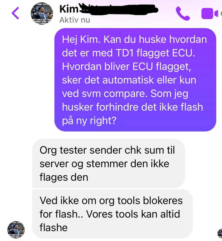

På billedet jeg sendte tidligere står der noget med "ODIS automated SVM/Query Warrenty Information". Men ja, om det er noget værkstedet skal igangsætte manuelt, eller om det automatisk sker når de kobler en computer på, det kunne være interessant at vide.
Og så bliver jeg ikke rigtig klogere på, om hvorvidt de kan detektere om der HAR siddet en tuning boks på bilen, eller ej...

Mit kendskab til blot er ECU en gang flagget at forhandler, så er det sket og du kan ikke vende tilbage selv med original fil. Men hvad der skal til før den bliver det, om det sker automatisk eller manuelt må jeg være dig svar skyldig.
En boks kan faktisk flagges, da tester ved hvad std værdier skal være. Når der manipuleres ift hvad server ved må resultater blive det samme. Men kan ske at risikoen er lille.
Mit gæt er at den bliver flagget når man laver compare eller forsøger at lave server opdatering, så det som står i ecu passer med server, lidt som det man gør når man ruller kodninger eller tilpasninger tilbage.
Jeg tænker at sådan en som Landbergs tidl tunings partner kan svare på det. Claus Larsen hedder han her inde.

Som jeg forstår det bruges flagget kun til at vise at der på er tidspunkt har eller er manipoleret med ecu”en. Flash efter flag skulle ikke være noget problem.

Ritter bekræfter det jeg skrev.

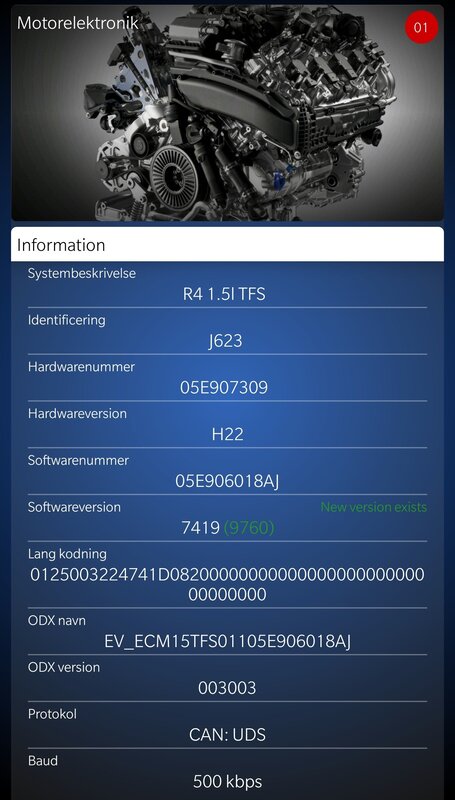

HansH skrev:
19. okt 2020, 07:20
I'll be a son of a gun..... det med X'et i hw version er sgu rigtigt :shock:
Min med Speedbuster box viser H22.

HansH skrev:
19. okt 2020, 07:20
Så vidt jeg har forstået, så kommer X'et også kun når man flasher ECU'en med et andet map. Ikke når man blot har monteret en boks.
Muligvis hvis man har monteret en boks fra Burger tuning, som også skal tilsluttes OBD'en, men er ikke sikker.
Så vidt jeg ved, og som Hans også skriver, så er det en Landberg tuning han har, altså et remap i ECU'en og ikke en boks der er monteret.

Det ved jeg godt
Jeg ville blot følge op på om X'et også kommer når deres detection logger en boks har været monteret.
Det fremgik af den bulletin du lagde op i tråden, at det kunne den.
Det kan selvfølgelig være noget en anden parameter der skal kigges på.

Re: 2020 Superb 272hk - Bokstuning
Indlæg af HansH » 20. okt 2020, 19:54
Det er 100% sikkert uTune der har ændret H --> X i min ECU, da tuningsfil blev skrevet.
Jeg laver jævnligt scans og gemmer dem, så det var ret let at se, at sidste scan inden der blev lagt tuning på viste H, og på dagen efter tuning var blevet lagt i, står der X.
Jeg har så ikke lige prøvet at lægge standardfil på, og se om den så ændrer tilbage X --> H ........
